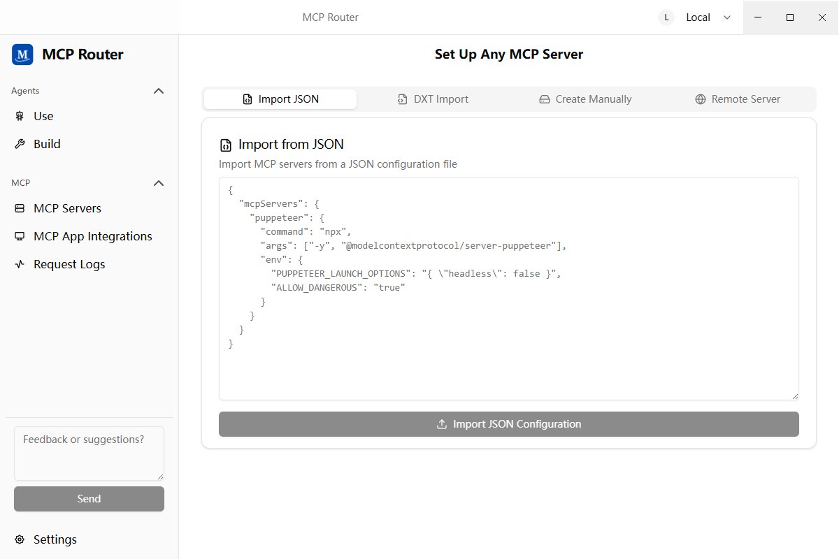

2. 导入MCP的配置JSON。点击右上角的+号,粘贴你需要的MCP的配置JSON即可。

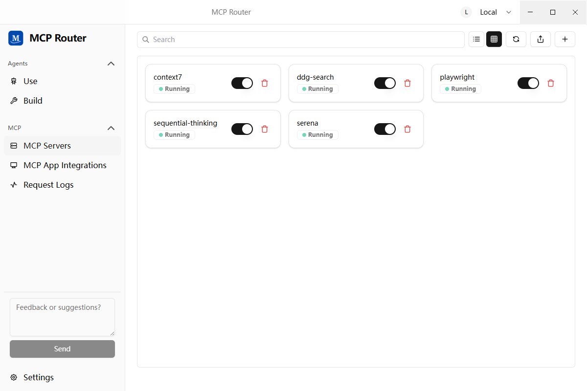

我安装的五个MCP的JSON

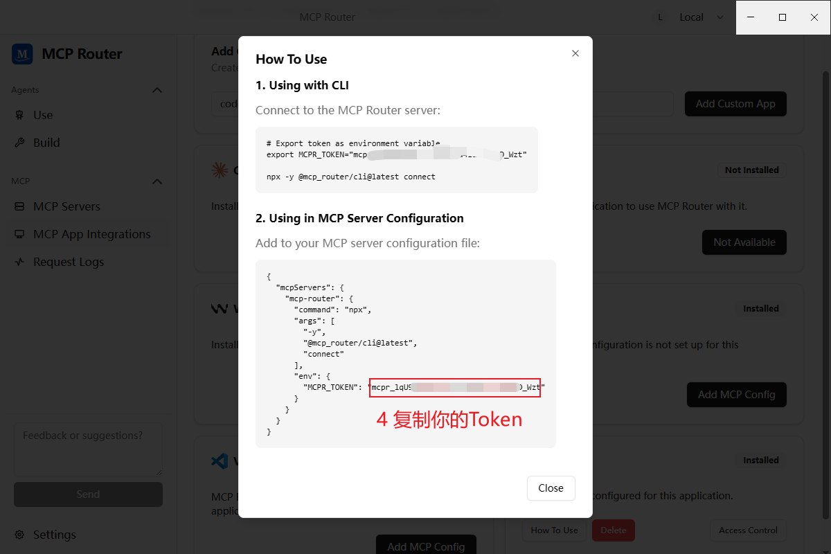

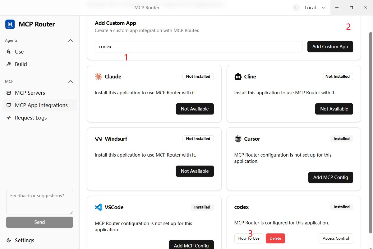

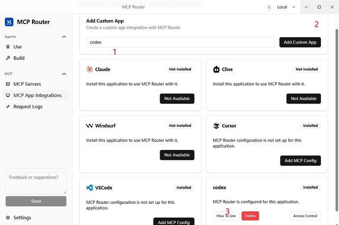

4. 新建MCP App Integrations并获取MCPR_TOKEN

[mcp_servers.mcp-router]
command = "C:\\Program Files\\nodejs\\npx.cmd" # 必须是完整路径
args = ["-y", "mcpr-cli@latest", "connect"]
env = { SystemRoot = 'C:\WINDOWS', COMSPEC = 'C:\WINDOWS\system32\cmd.exe', MCPR_TOKEN = "粘贴你刚才复制的MCPR_TOKEN" }

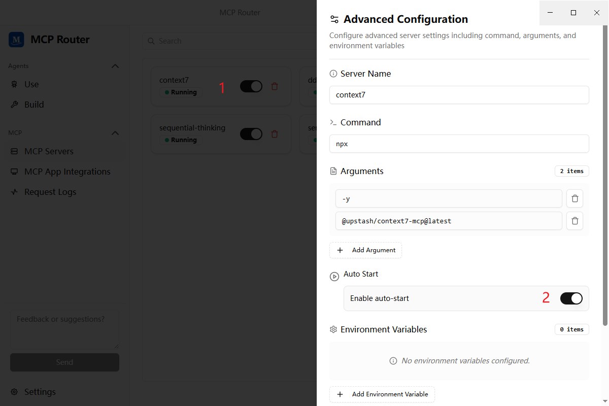

7. 测试没问题后设置自动启动MCP
