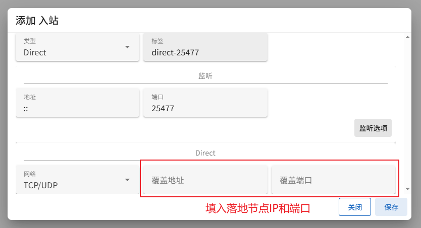

3.2 配置中转机
以S-UI为例,中转机入站规则中增加:
3.2 修改落地节点
将落地节点的IP和端口改为中转机的IP和端口。

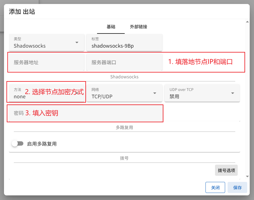

4.2 配置中转机
以ss协议落地节点为例,在中转机出站规则中增加:

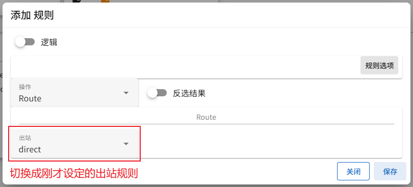

再在中转机路由列表中增加规则:
最后将这条规则拖到第一个,然后点保存。这样使用中转机的节点,出口却是落地机的。
