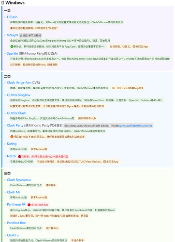

SubBoost 生成的配置面向 Mihomo (Clash Meta) 内核。推荐使用完全支持此内核的客户端。

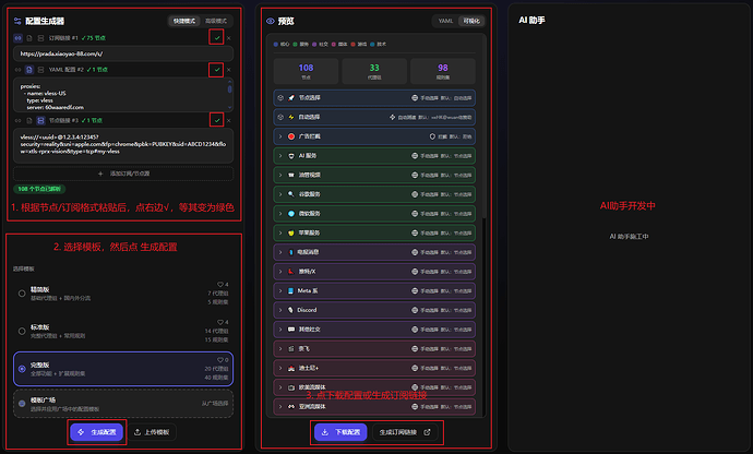

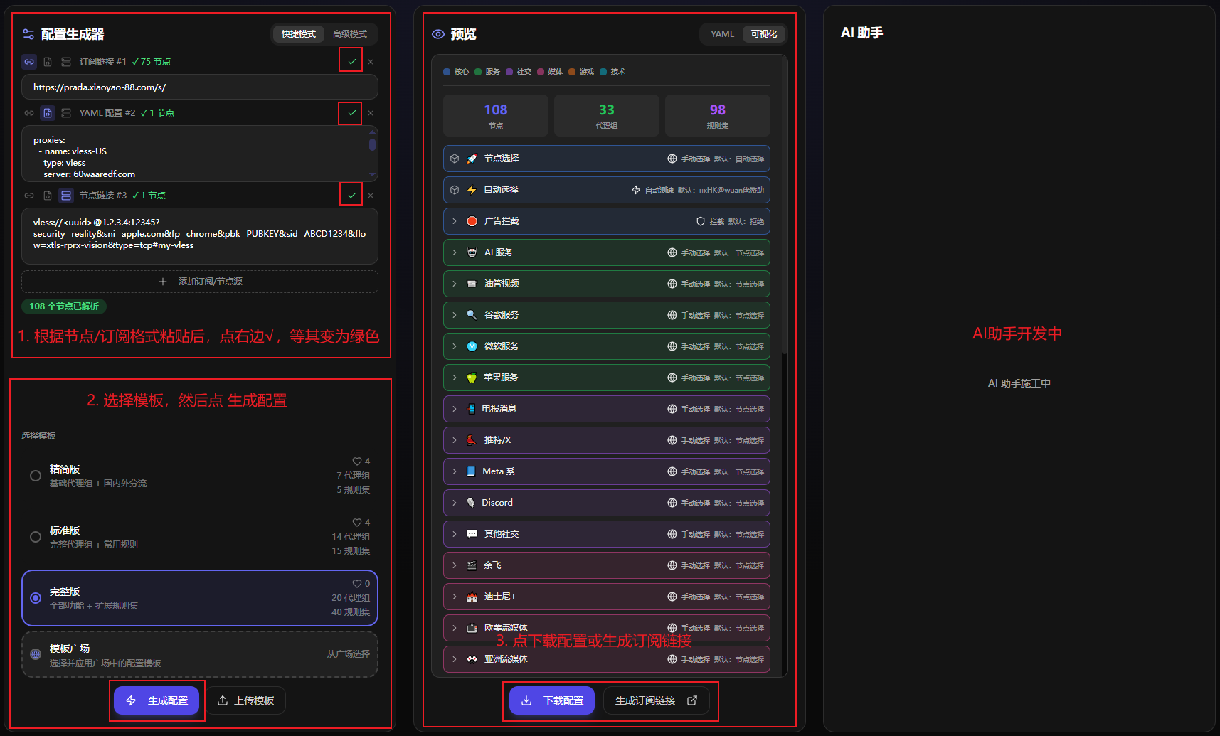

[!tip] 只要 3 步
  1. 进入 SubBoost ,粘贴订阅/节点
  2. 点生成配置
  3. 点生成订阅链接 / 下载配置

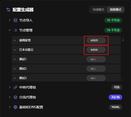

3.2.2 配置监听端口(可选)
有些软件(如指纹浏览器)只支持 socks5/http 代理协议,但你没有这个协议的节点。这时候,可以通过监听端口后本地 端口转发 实现 将任意协议转化为 socks5/http 供本地应用使用。
配置端口转发方法:
  1. “高级模式 → 节点管理” 中填入端口;
  2. 需要代理的软件中填入:127.0.0.1:[端口]
批量编辑中可对节点自动分配端口。
[!danger] 警告
  • 如果你的端口暴露在公网,不建议如此配置。请参考其它教程增加鉴权。

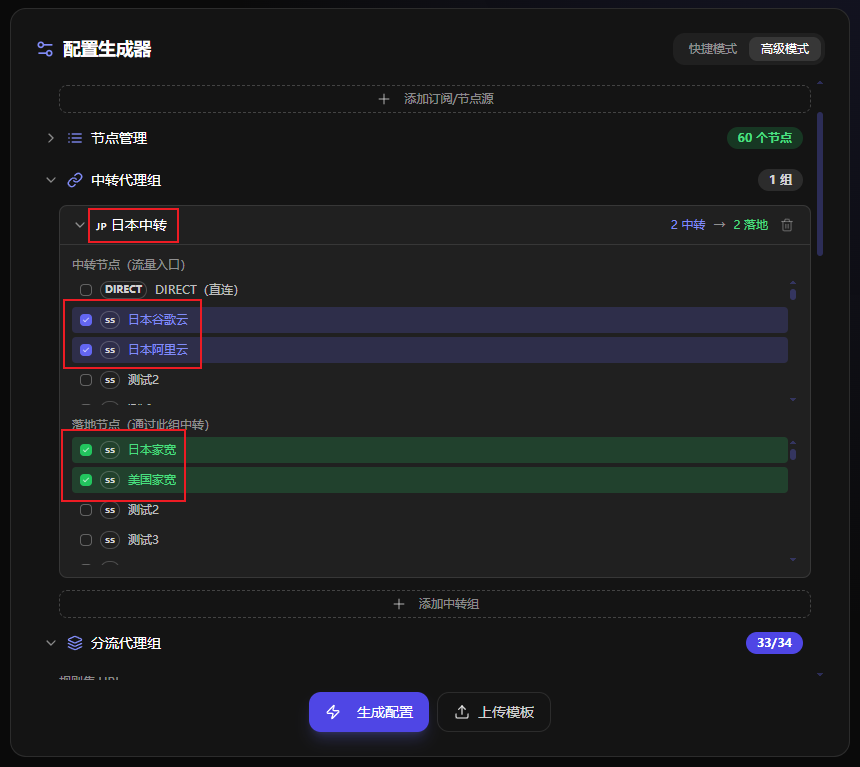

以我的流量 → 日本谷歌云/日本阿里云 → 日本家宽/美国家宽为例:

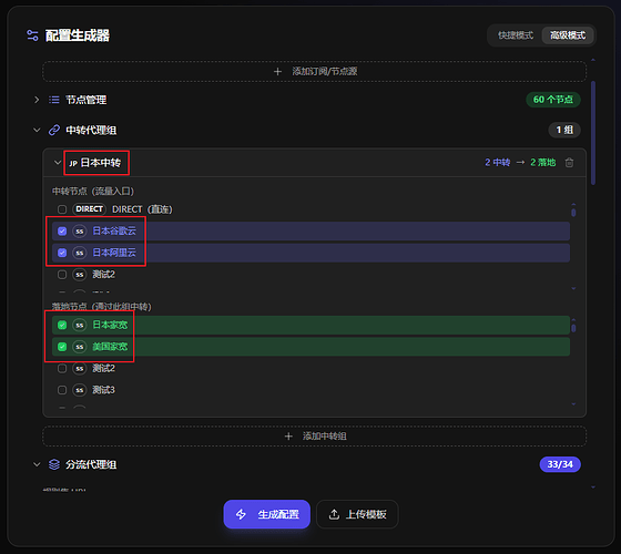

  1. 进入“高级模式 → 中转代理组”
  2. 新建一个中转代理组(如:日本中转)
  3. 点开创建的中转组,在“中转节点”中选上日本谷歌云、日本阿里云这两个线路节点
  4. 再在“落地节点”中选上日本家宽、美国家宽这两个落地节点
  5. 重新生成配置

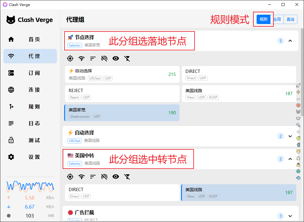

  6. 导入后,在节点选择组,选择日本家宽或美国家宽这两个节点。若能正常联网,则链式成功。
  7. 会发现多了一个日本中转的代理组,里面有两个线路节点:日本谷歌云、日本阿里云。选哪个会决定流量是经过日本谷歌云还是日本阿里云到达你的落地节点。

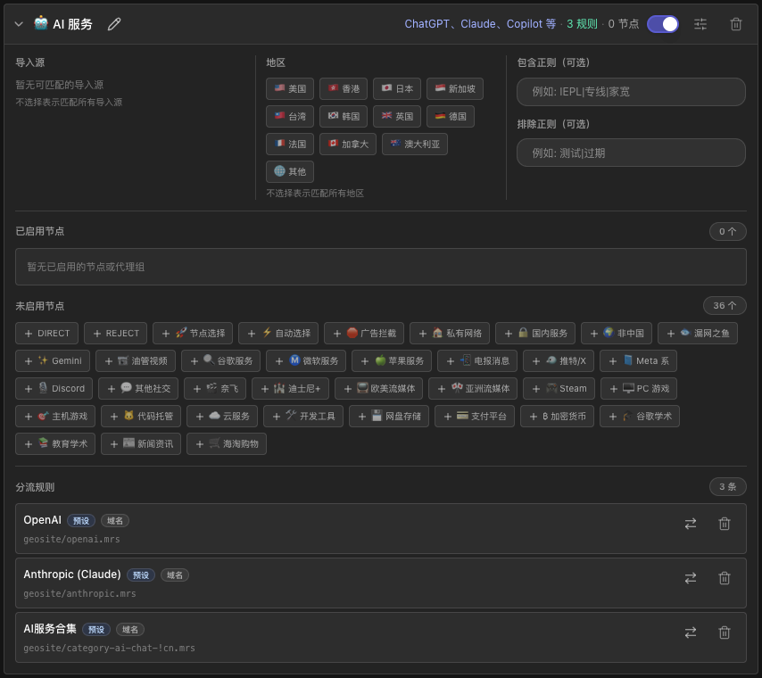

3.5 分流代理组:精确分流
分流代理组中可任意启用/关闭内置的30多个代理组和数千条远程规则集。
3.5.1 分流代理组高级模式
  • 可按导入源、地区和自定义正则,修改每个分流组的节点和顺序
  • 可任意调整内置和自定义分流规则

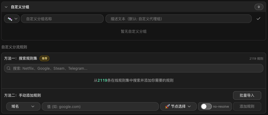

3.5.2 自定义代理组和自定义分流规则(集)
  1. 可在自定义分组中添加自定义代理组
  2. 在搜索规则集中搜索需要的规则,添加到任意分流组中
  3. 也可在手动添加规则中将自定义的规则,写入任意代理组,实现:
  • 让某个域名强制直连
  • 让某个IP段强制走某个代理组

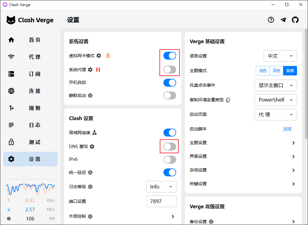

[!tip] 开启代理软件的TUN模式,关闭系统代理和DNS覆写

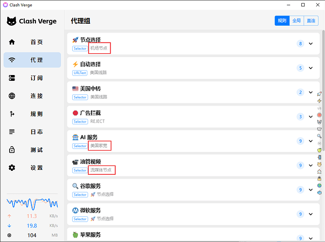

3.8 客户端配置
以 Clash Verge v2.3.1 为例。 设置页按如图框选处配置,未框选处按需配置。

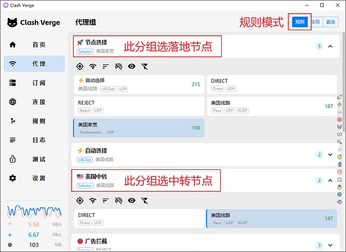

导入订阅后,代理页面模式和节点选择如图。

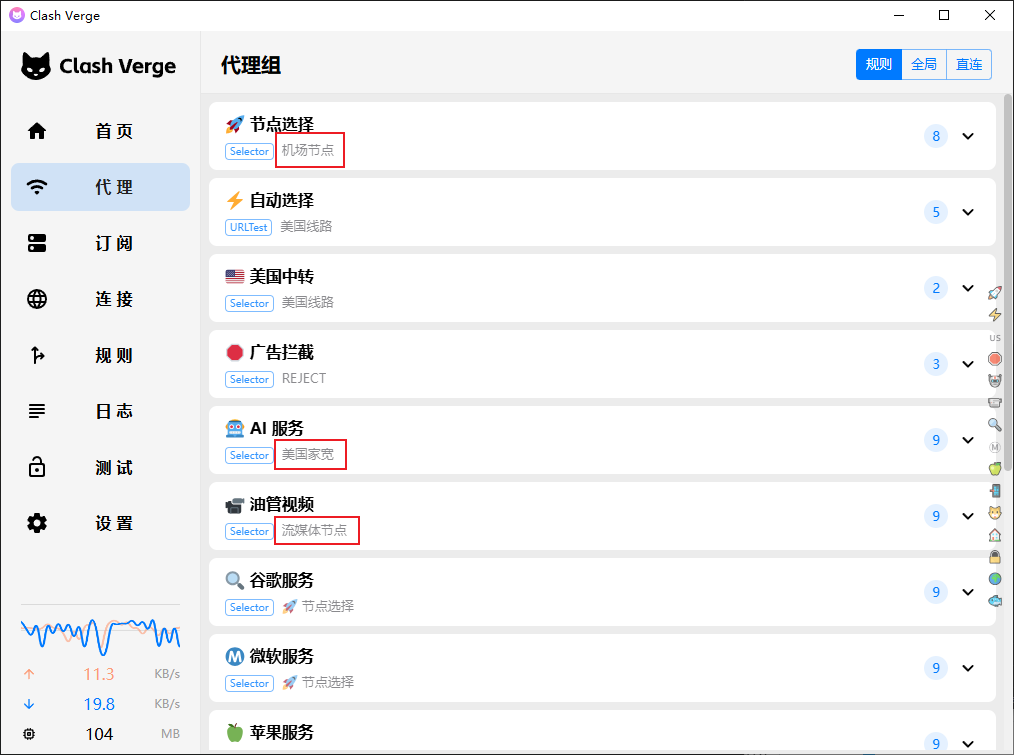

[!tip] 进阶配置
本配置最大的优势是按访问目标分别分流。
例如,想要油管分流至流媒体节点、AI分流到家宽、其它流量分流到机场节点。
只需在节点选择分组选机场节点、AI服务分组选家宽节点、油管视频分组选流媒体节点。

5.4 有什么推荐的代理软件吗?
很遗憾,目前还没有任何一款软件让我完全满意。所有软件都有不同方面的问题,使用哪个取决于你能忍受哪方面的缺点。

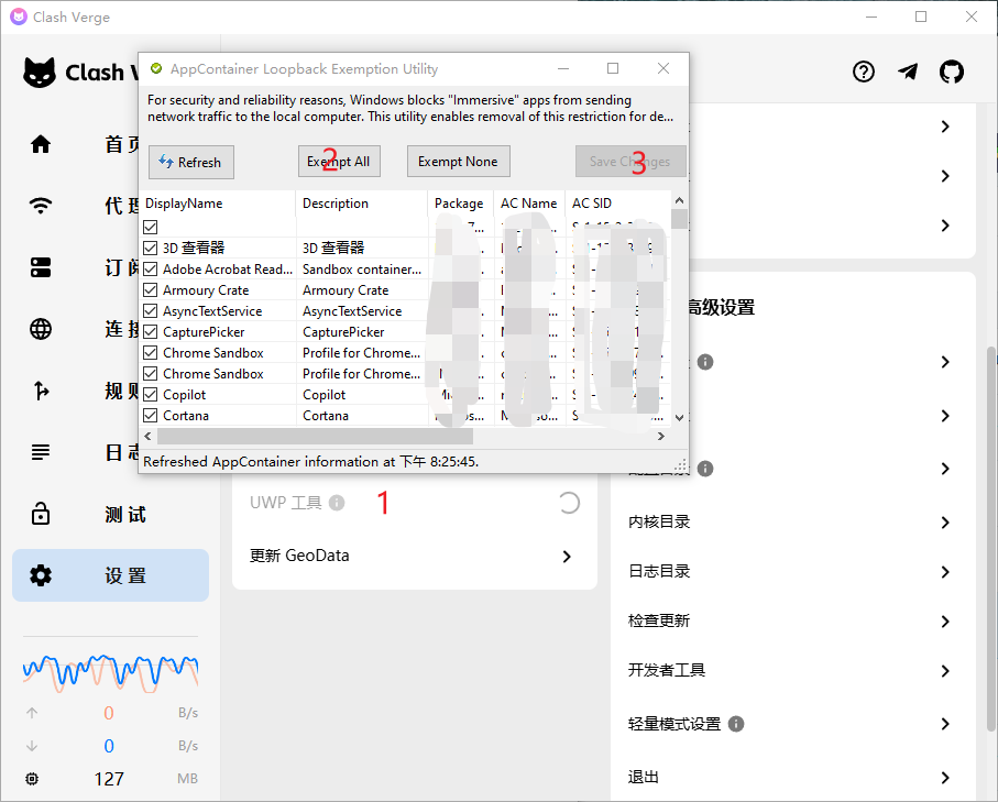

5.6 为什么微软登录报错,Onedrive等微软服务连不上网?
微软服务需要解除 uwp 回环,才能让流量通过代理。

请教,自定义规则,手动添加规则,这个要怎么设置,比如,我添加一个网址进对应分组,然后这个网站的内容好像还有多个地址(通过日志查看得到)
@gongjiang
优先用规则集
没有的话可批量导入手动规则
