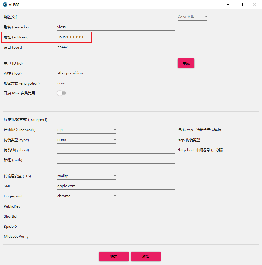

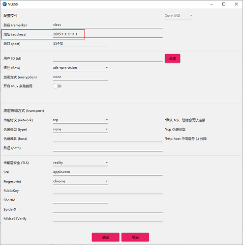

配置非常简单,只需要把节点参数中原本的IPV4(或对应的域名)换成IPV6(或对应的域名)
V2RayN:替换地址中的内容为服务器的IPV6(或对应的域名)

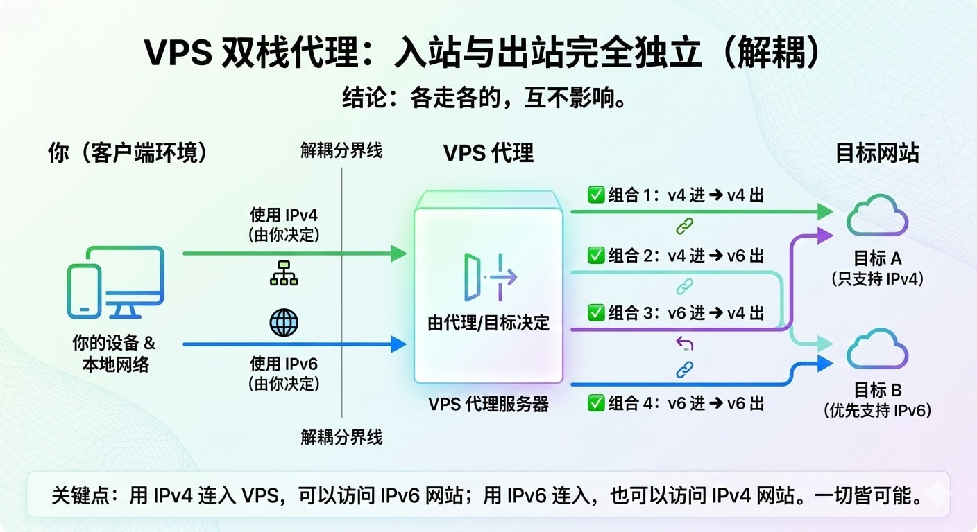

1. IPV6入站能访问GitHub这种纯IPV4网站吗?
可以。入站IP和出站IP(被访问网站看到的IP)没有必然关系。可参考如下示意图(大香蕉)
